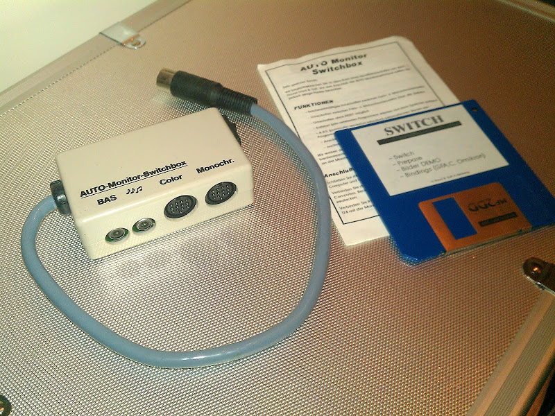

Ich glaube eher, Lastic meint sowas hier:

Ich denke er sucht nur einen einfachen Umschalter Monitor-Anschluß ST auf 2x Geräte. Ein Gerät Scart/HDMI und einmal VGA. So wie ein einfacher VGA-Umschalter. Gab es sowas überhaupt? Die Umschalter waren ja meist Mono/Color-Geräte. Ansonsten: VGA-Umschalter und Kabel anpassen Gruß Wolfgang
